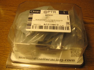

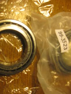

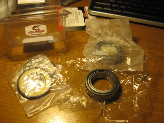

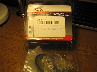

Отправлено 08 Апрель 2017 - 19:09
gallery_21731_556_6380.jpggallery_21731_556_37899.jpggallery_21731_556_12222.jpggallery_21731_556_11780.jpg
Помыкался я с подбором отечественного аналога,плюнул и купил набор.
