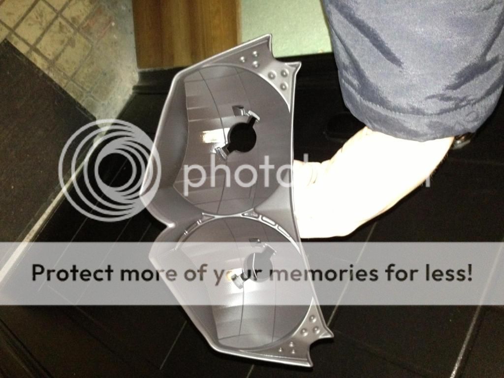

Отправлено 12 Февраль 2013 - 14:21
снял колпачки и покрасил отражатель
обратно в топку для запайки
светит так, с двумя не сфоткал чод
